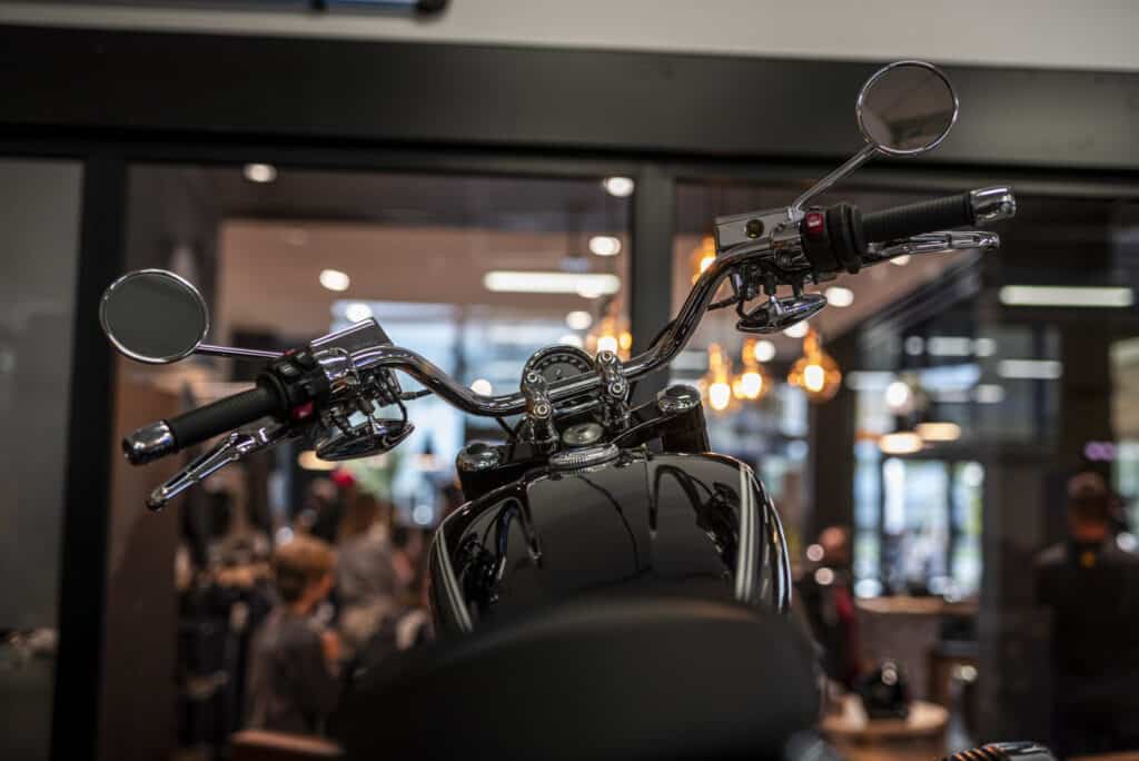

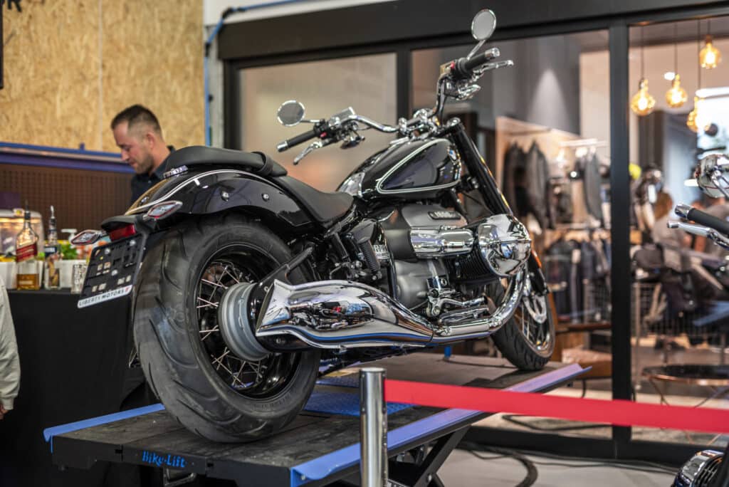

Polska premiera BMW R18 miała swoje miejsce w minioną sobotę. Wydarzenie miało miejsce w nowym obiekcie jakim jest salon Liberty Motors, mieszczący się w Piasecznie.

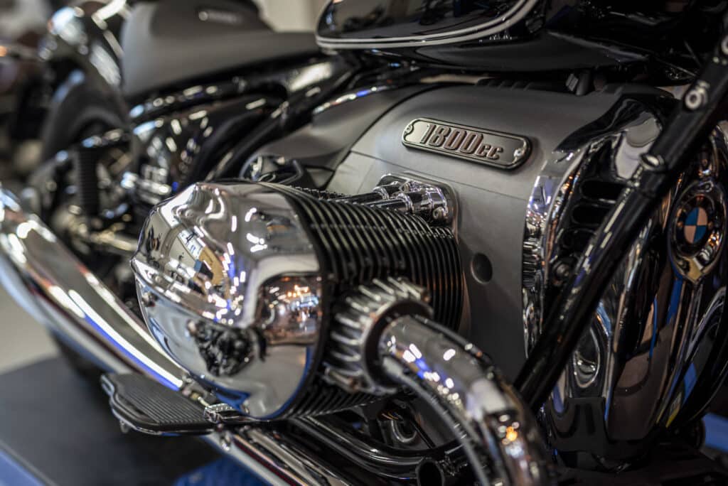

Trzeba przyznać że zarówno salon jak i motocykl to duże gabaryty. BMW R 18 pasował tu więc jak ulał. Ten monstrualnej postury sprzęt dumnie pręży muskuły w postaci dwóch konkretnych cylindrów skladajacych się na ponad 1,8 litrowy silnik. Czerń, która w głównej mierze zdobi nowego niemieckiego cruisera, uzupełniana jest przez klasyczne białe szparunki oraz niklowane, polerowane i chromowane elementy. Asceza miesza się z dużą ilością stylitycznych smaczków składających się na całość. Efekt? To jeden z tych motocykli, które po prostu trzeba zobaczyć na żywo. Żadne zdjęcie nie odda jego prawdziwego charakteru. Z pewnością ciężko o pasjonatów motoryzacji, na których te motocykl nie zrobi wrażenia.
Dostojny, jednak tak samo bezwstydny, błyszczy z daleka przykuwając wzrok każdego w polu widzenia. Trzeba przyznać że w R 18 zadbano o szczegóły. Widać tutaj kunszt konstruktorski w detalach. Mimo iż ten motocykl nawiązuje do swoich przodków, jest od nich sporo większy oraz istotnie mocniejszy. Ponad 150 Nm dostępny już od 2 tys obrotów to nie lichy wynik. Nawet jak na cruisera.
O tym jak ten klasyczny potwór jeździ mamy nadzieję przekonać się już niebawem i podzielić się z Wami wrażeniami z jazdy.

  • Konstrukcja Chłodzony powietrzem/olejem dwucylindrowy czterosuwowy silnik typu bokser z dwoma napędzanymi łańcuchowo wałkami rozrządu umieszczonymi nad wałem korbowym.
  • Otwór x skok 107.1 mm x 100 mm
  • Pojemność skokowa 1802 cm³
  • Moc znamionowa 67 kW (91 KM) przy 4750 obr./min
  • Maks. moment obrotowy 158 Nm przy 3000 obr./min
  • Stosunek sprężania 9.6 :1
